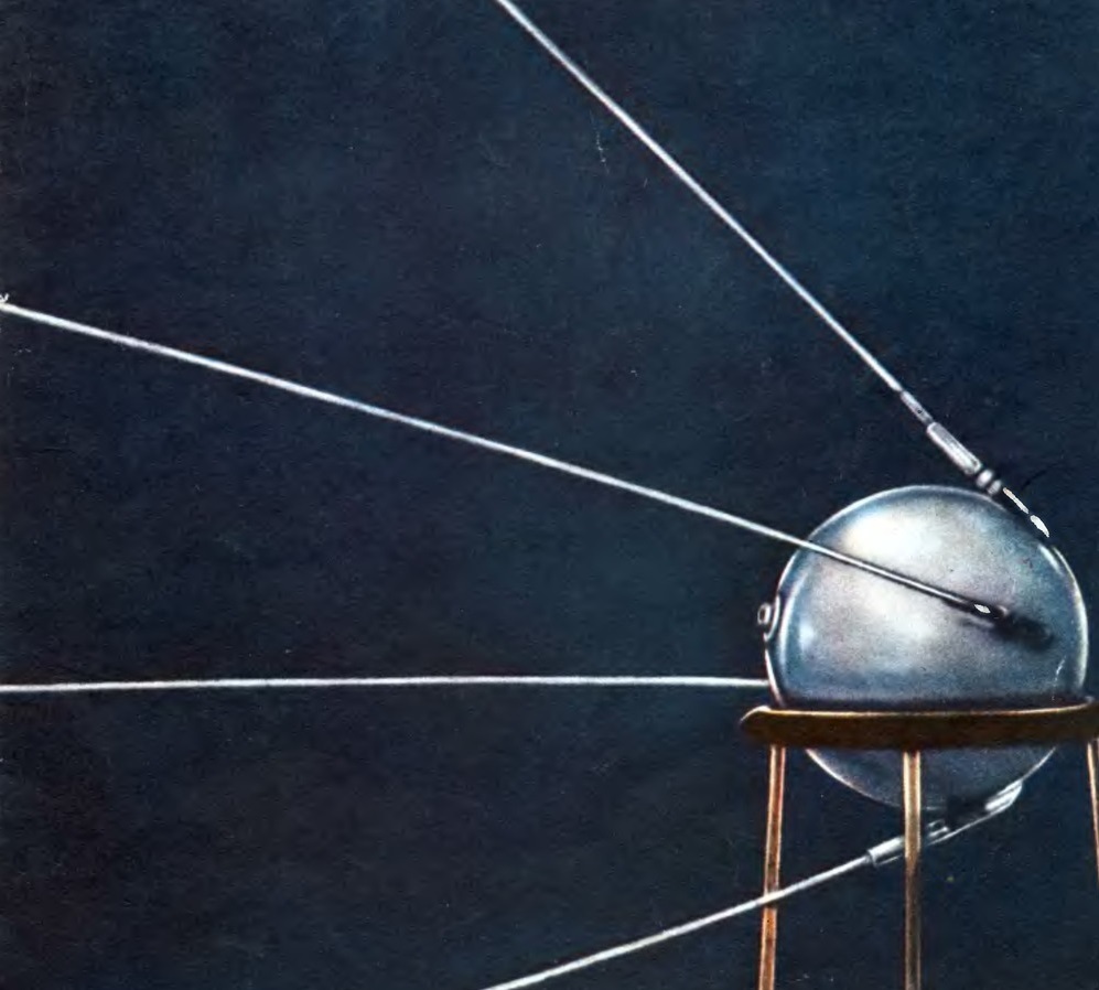

В итоге частоты двух передатчиков составили 20,005 МГц и 40,002 МГц. Практически полностью идентичные схемы, кварцевая стабилизация частоты. Для более высокой частоты параметрами колебательного контура выбиралась вторая гармоника генератора. Две частоты – больше научных данных об ионосфере. Был разработан специальный коммутатор, который включал только один передатчик в каждый момент времени. В норме переключение происходило каждые 0,3 секунды. Длительность сигнала («бип») кодировала информацию датчиков температуры и давления («выше порога» и «ниже порога»). Таким образом передавалась простейшая телеметрия: перегревается ли аппаратура, не пробил ли метеорит корпус? Использовались два V-образных диполя с углом раскрытия 90°. Такая конструкция обеспечивала сравнительно равномерную диаграмму направленности, что было важно для неориентированного вращающегося спутника.
20 МГц: каждый сегмент 2,9 м (0,193 λ)
40 МГц: каждый сегмент 2,4 м (0,32 λ)

Спутник-1: размер, масса, устройство
Диаметр ПС-1 составлял 58 см, масса — 83,6 кг, из которых более половины приходилось на серебряно-цинковую аккумуляторную батарею.
Передатчики были построены на вакуумных радиолампах, поскольку надежность полупроводников в космосе тогда еще не была изучена. Контроль давления и температуры осуществлялся по изменению длительности радиосигналов. В обоих передатчиках использовался кварцевый резонатор на 20 МГц, но первая и вторая гармоники выбраны резонансными контурами.
