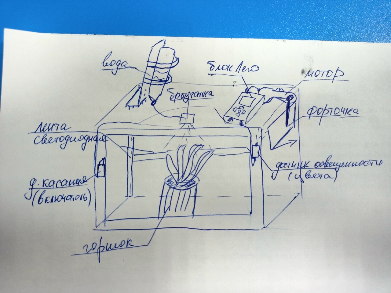

Ребятам предлагается нарисовать внешний вид будущей теплицы. Но это должен быть не просто красивый рисунок. Перед началом работы команда должна понимать, для какого растения она делает теплицу, какие условия нужны именно этому растению, какого размера горшок, где будет располагаться электроника и какие элементы конструкции придется предусмотреть заранее.
После проходит питчинг. Это облегченная версия защиты проекта. Команда коротко рассказывает, что собирается сделать, какие материалы понадобятся, какую электронику Lego и дополнительные элементы нужно использовать, какие функции будет выполнять теплица, как примерно будет работать программа. Например, если выбран частый полив, мотор будет включать его через заданные промежутки времени.
Такой формат помогает ученикам лучше понять, что именно они собираются делать. Но главное, он помогает отказаться от совсем утопических идей до того, как началась сборка.

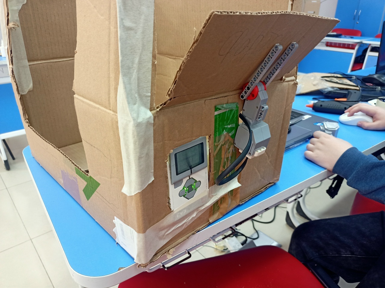

Картон прощает любые ошибки, поэтому макетирование начинается с него. В командах дети вырезают, склеивают, размещают в картонных коробках электронику и проверяют, работает ли конструкция. Это наглядный и удобный черновик перед созданием фанерного корпуса.
Картонный макет помогает избежать ошибок при проектировании корпуса и создании программы. Если теплица заработала в картоне, в фанере она тоже сможет работать, хотя отдельные детали все равно придется уточнять.
Этот этап может растянуться по разным причинам. Кто-то веселится и вместо креплений для проводов приклеивает к корпусу смешные рожицы. Кто-то по многу раз переделывает одно место в поисках совершенства. Поэтому педагогу важно заранее обозначить сроки, в которые нужно уложиться.

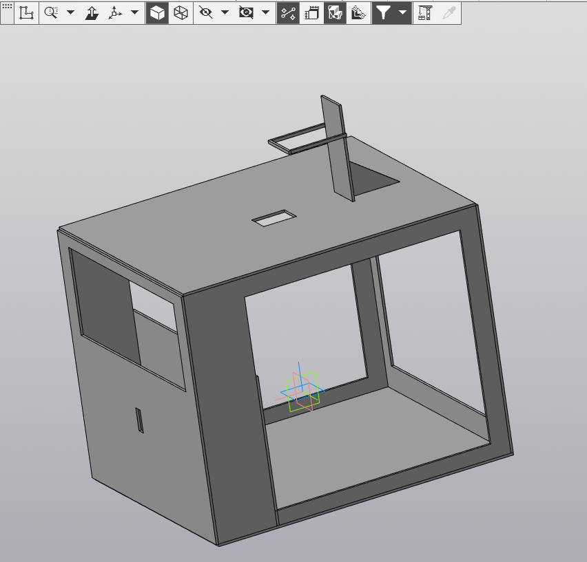

Когда с картоном покончено, создается 3D-модель и чертеж чистовой теплицы. Теоретически хватило бы и чертежа, но модель помогает проверить крепления, размещение окошек и прорезей для электроники. Кроме того, в 3D проще продумать пазы для соединения сторон. Готовые чертежи можно передавать в хайтек-цех.

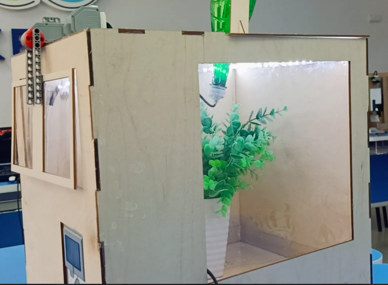

Когда ученики получают нарезанные детали теплицы, начинается самый эмоциональный этап. Во-первых, появляется восторг от того, что они сами сделали настоящий объект. Во-вторых, перед ними оказывается новый конструктор. Детали нужно склеить в правильном порядке, а затем разместить внутри всю электронику.
Если картонный черновик был успешным, этот этап занимает не так много времени. Ошибки все равно неизбежны, но они становятся наглядным уроком. Дети видят, что бывает, если небрежно провести замеры или не учесть особенности деталей. Что-то можно подпилить, что-то заклеить, а в крайнем случае сделать новый, исправленный чертеж отдельной детали.
Для учеников это важный опыт. Они понимают, что чертеж и 3D-модель связаны с реальным объектом напрямую. Любая неточность в модели может проявиться при сборке.

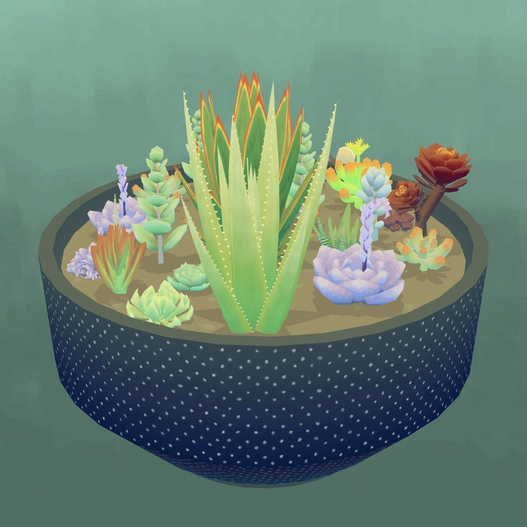

Сначала стоит создать мотивацию. Можно начать с разговора о домашних растениях, небольшого задания на выходные или цифрового опыта в игре, где нужно ухаживать за растением. Затем провести коллективное обсуждение и выделить условия, которые нужны растению для роста.
