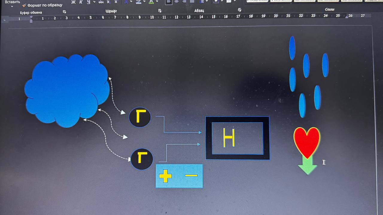

Когда началась работа над «Ветряным родником», Снежана Вячеславовна не стала сразу выдавать ученикам провода, генераторы и насос. Вместо этого участникам предложили нарисовать, как можно получить энергию из ветра.
Так появились первые модели: лопасти, генератор, насос, вода и цветок. Если ветер дует, по трубке бегут капли, и растение оживает. Если ветра и воды нет, и цветок вянет.

Через рисунок ребята увидели цепочку превращений. Ветер становится движением, движение превращается в электричество, электричество помогает перекачивать воду, а вода поддерживает жизнь растения.
Схемы дополнили инженерные рисунки, которые педагог подготовила заранее. На них были показаны три режима работы системы: прямое питание насоса от генератора, питание от аккумулятора и зарядка аккумулятора.
Так возникла ключевая идея модуля. Энергия не исчезает, она меняет форму. А чтобы цветок не вял в безветренный день, участники предложили добавить аккумулятор, то есть «копилку» для энергии.

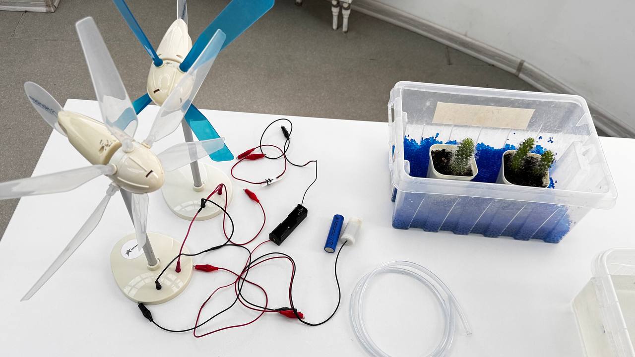

Следующим шагом стал перенос модели в реальность. Ребята собрали прототип, но быстро столкнулись с ограничением. Ветрогенераторы, которые достались для занятий, были старыми. От вентилятора они крутились и давали около 5 вольт, но мощности не хватало, чтобы запустить насос.
Насос молчал.

Затем к системе подключили аккумулятор. И вот тут случилось главное: насос заработал. Вода пошла по трубке, и ребята увидели, что идея накопления энергии действительно работает.
Ветер заряжает аккумулятор, а аккумулятор отдает энергию насосу. Участники измерили ток заряда. Он оказался всего 10 мА. Это стало поводом обсудить, много это или мало, и понять, что система работает, но очень медленно.
