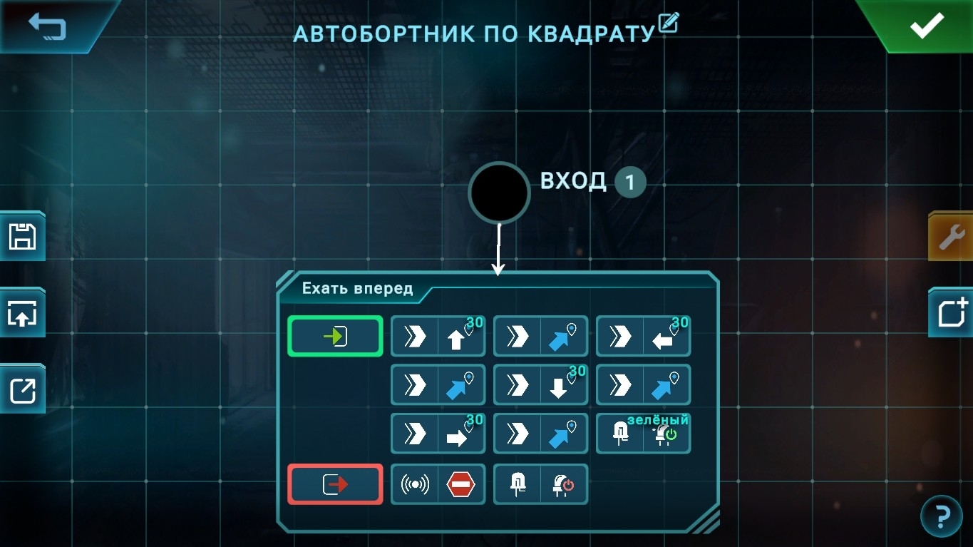

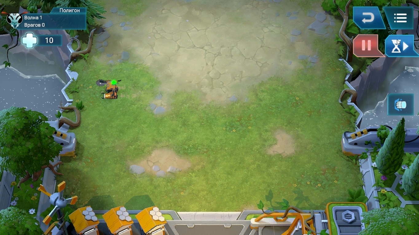

Игру «Берлога: Защита пасеки» в кружке используют уже два года. За это время ребята приняли участие в финалах I и II Всероссийского киберспортивного турнира по программированию в «Берлоге», а также во всех четырех неделях онлайн-вызова «Царь горы». В игре движение персонажей строится на прямоугольной, или декартовой, системе координат. Для программирования и робототехники это универсальный язык описания пространства. Есть поле, клетки, направление и маршрут.
Перед началом проекта кружковцы провели аналитическую работу, они самостоятельно выделили значимые характеристики навигации в игре, измерили длину и ширину поля, размер клетки, поняли принципы перемещения объекта. Задание педагогического конкурса «Турнир новаторов» состояло в том, чтобы реализовать одну и ту же модель в игре и в реальности. Так появилась задача для занятия, нужно было собрать физического робота по модели дрона-автобортника и проверить, сможет ли он двигаться по координатам так же уверенно, как виртуальный персонаж.

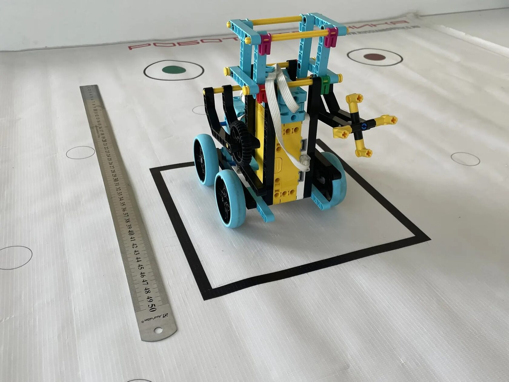

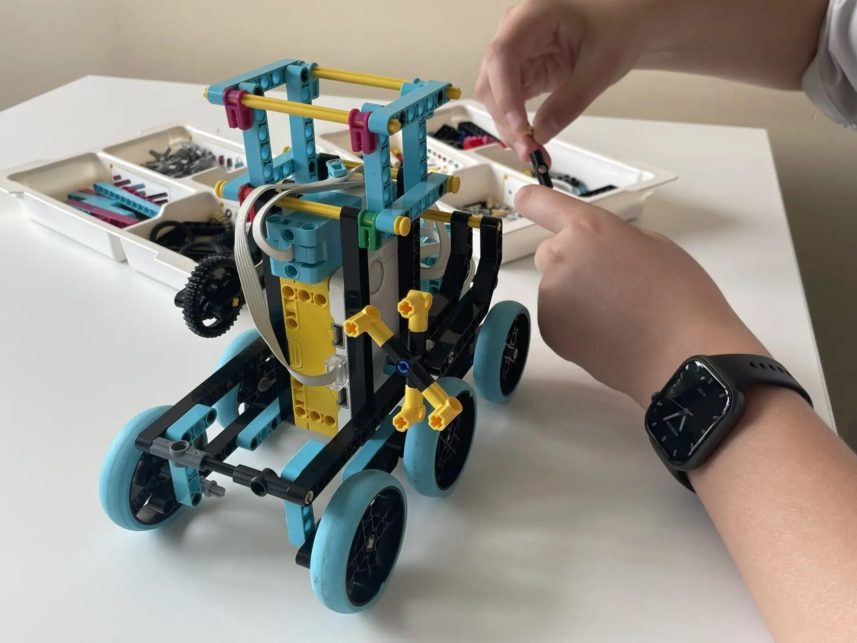

Сначала ученики создали модель автобортника из конструктора LEGO SPIKE Prime. От них требовалось перенести в реальность основные свойства игрового персонажа, например, колесную основу и оружие ближнего боя. Физически робот должен был двигаться вперед и назад, поворачивать, а также имитировать атаку при помощи манипулятора.
Первая конструкция получилась устойчивой, но громоздкой. У нее были три пары колес, два мотора на задних колесах и еще один мотор в передней части для имитации движения пилы. Поскольку ребята работали не по готовой инструкции, они сами решили, что такая модель будет надежнее. Но проверка на поле «Робофишки» быстро показала проблему. Робот не мог точно проехать по координатам от одной фишки к другой, он оказался больше размера фишки, плохо проходил повороты и не всегда останавливался в нужной зоне. Тогда кружковцы модернизировали конструкцию и оставили две пары колес. После этого робот стал более маневренным и начал лучше попадать в отмеченную область.

Следующий этап оказался сложнее, чем ребята ожидали. Виртуальный дрон движется только в рамках доступного поля игры, он не может случайно выехать за границу мира или «проскользнуть» дальше клетки. Реальный робот таких ограничений не имеет. Он может проехать дальше, чем нужно, уйти в сторону, не повернуть или развернуться шире, чем предполагалось.
Чтобы связать игровую навигацию с физическим движением, кружковцам пришлось рассчитывать количество оборотов колес для заданного расстояния. Ребята вспомнили формулу длины окружности колеса: C = π × d. Так возник важный разговор о разнице между пикселями и координатами в игре, с одной стороны, и сантиметрами, оборотами, трением и массой в реальном мире, с другой.
