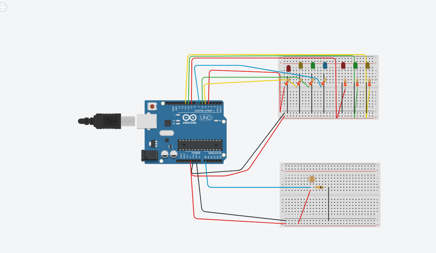

Понадобятся Arduino Uno, USB-кабель, макетная плата, светодиоды разных цветов, резисторы, фоторезистор, зуммер, провода, ноутбук с Arduino IDE или симулятором, а также картон, бумага, ножницы, клей, маркеры и краски.

На втором занятии город превращается в электронную модель. Каждый светодиод отвечает за отдельный объект. Arduino становится управляющим центром. Фоторезистор помогает отличать день от ночи. Зуммер подает тревожный сигнал. Отдельная перемычка имитирует исправную или поврежденную линию электропередачи.
Здесь дети переводят свою таблицу в простую логику: «Если произойдет это, то дальше случится то». Если светло, значит, фонарь не нужен. Если темно, фонарь необходимо включить. Если произошла авария, больница работает, второстепенные объекты отключаются, сирена подает сигнал.

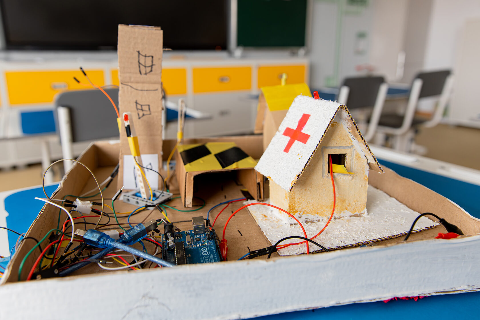

На третьем занятии дети переносят систему в физический макет. Из картона, бумаги и красок они делают квартал. В квартале есть дороги, здания, подстанция, больница, школа, дома. В здания вставляют светодиоды, провода прячут под основание, датчик света размещают на макете. После этого начинается испытание. Команды имитируют ночь, повреждение линии и ураган.
Именно здесь случился важный инженерный момент. Когда дети закрывали фоторезистор ладонью, свет в домах включался, но уличный фонарь начинал странно мигать. Сначала ребята искали ошибку в проводах и коде. Потом выяснилось, что свет от соседних светодиодов попадал на датчик, и тот «думал», что снова наступил день. Проблема была не в программе, а в физическом мире. Решение нашли простое. Ребята закрыли датчик от лишнего света картонным козырьком.
