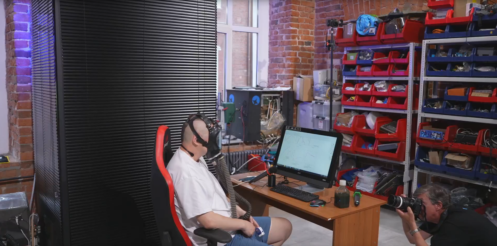

2 июля мы провели испытание: я надел на себя полнолицевую маску и дышал с помощью этой установки 25 минут.

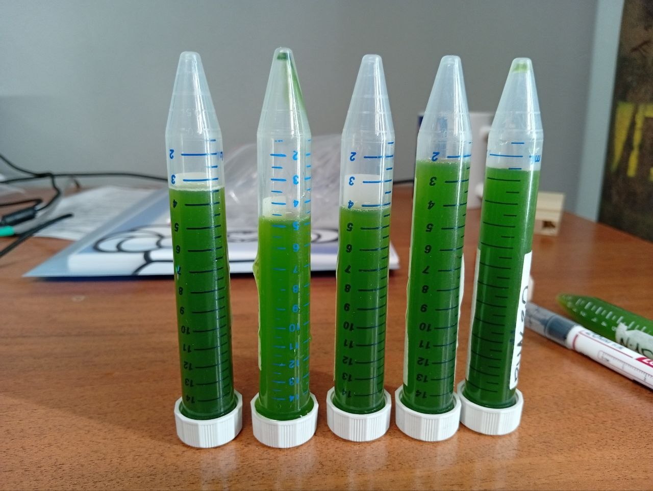

Когда мы запускали установку вначале, мы создавали условия для роста, по данным литературы, оптимальные: большую температуру, много света, углекислого газа. Но почему-то культура умирала. Выяснилось, что параметры оптимальности для роста зависят от плотности культуры. Культура начальной плотности — бледно-зеленая, еще очень слабенькая, содержание биомассы 0,1, может быть, 0,2 грамма на литр. В таком состоянии она очень чувствительна ко всему: может заразиться грибами, заболеть и погибнуть. В ней могут поселиться какие-нибудь «животные», которые будут ее есть. Она слабая, она за себя постоять не может, и может от кучи разных проблем погибнуть. Но если не давать сразу максимум света, много CO2 и большую температуру, а аккуратненько выводить на скорость роста, она укрепляется, становится все гуще и гуще. Густая зеленая суспензия, которая сейчас налита в реакторе — это примерно 5–6 граммов на литр, примерно в 60 раз плотнее исходной. Ей уже все нипочем. Для меня, как для инженера, эта практика стала большим открытием.

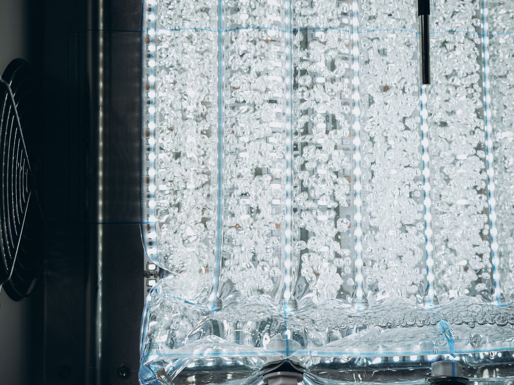

Сердце нашей лаборатории — культивационная емкость фотобиореактора. Между двумя пластинами светодиодов помещен пакет из полиэтилена. В пакет подается газовая смесь, подается свет с обеих сторон, и там происходит культивация. На переднем плане — жесткая конструкция стеллажей, между которыми закреплены два листа алюминия с установленными на них светодиодами. Между светодиодами вмонтирован пакет, внутри которого плещется зеленая жижа — клетки микроактиниума в питательной среде.

Мы стараемся все покупать. Например, на лице у меня ППМ-88 — маска полнолицевая для противогаза. К ней подключаются обычными противогазными шлангами либо фильтры, либо патроны для регенерации. Можно было нацепить советский резиновый противогаз, но тогда было бы не так интересно, потому что не видно было бы лица испытателя. А это важно.

Самый важный параметр для работы установки — это оптическая плотность, или содержание культуры в объеме биомассы в суспензии. Там большое количество воды и обычно меньше процента, максимум полпроцента, 0,6 % — клетки культуры. Естественно, чем больше клеток культуры, тем лучше, чем выше скорость роста, тем лучше. Наш датчик оптической плотности забирает пробу из культивационной емкости, просвечивает ее, измеряет уровень сигнала, прошедшего через культуру, и дальше уже система управления, сравнивая с эталоном, вычисляет оптическую плотность.
Водоросли различной плотности

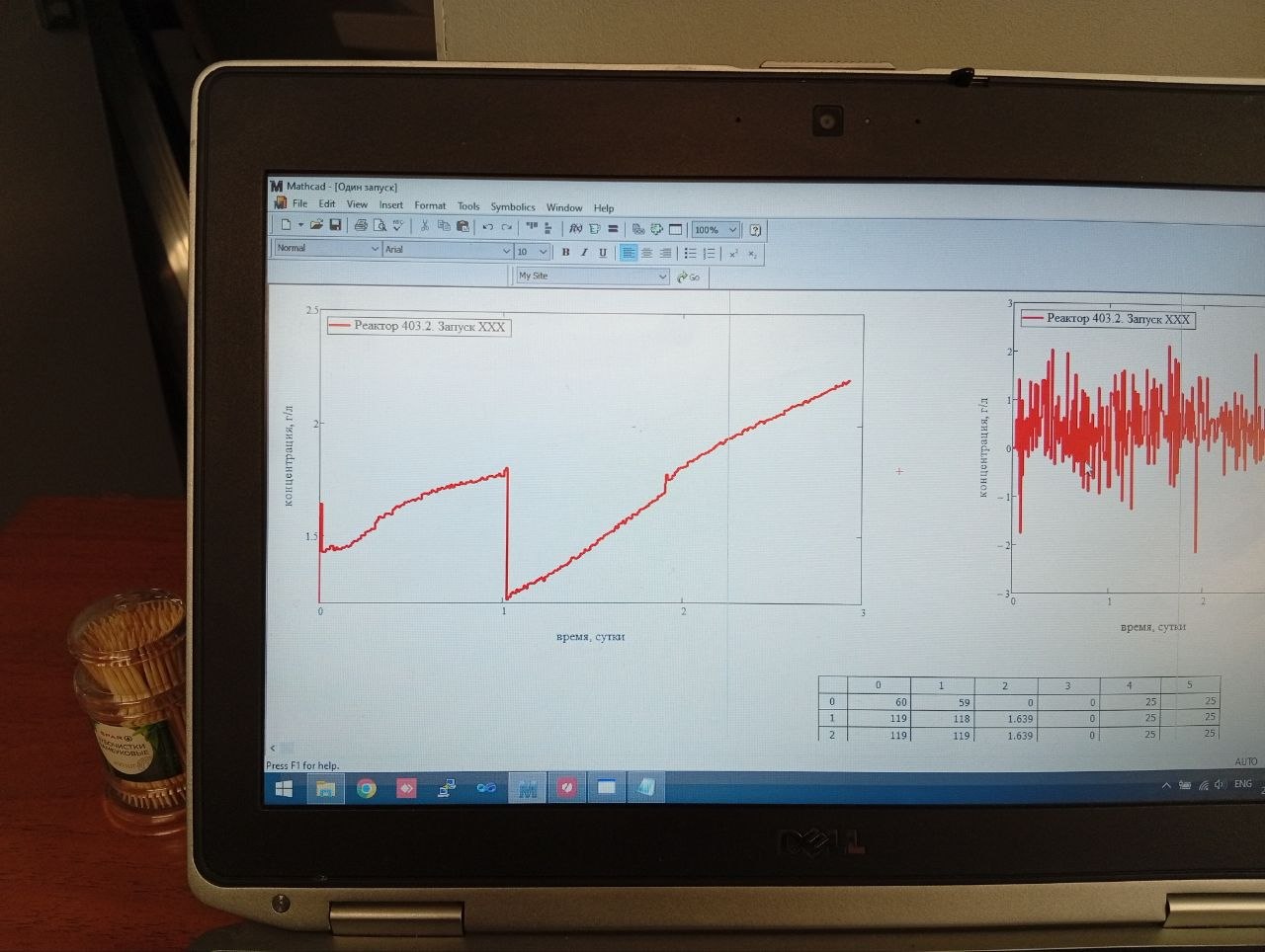

Так как мы запускали довольно много культиваций, у нас есть опыт. Мы понимаем, как выглядит хорошая культивация, быстрая и эффективная, и как плохая. Вот эти ступеньки — это измеряемая оптическая плотность раз в 5 или раз в 15 минут. У нас получаются в лучшем случае S-образные кривые, где вначале культура какое-то время находится в лаг-фазе, то есть ничего не происходит, не растет, не умирает. Потом начинает все быстрее и быстрее расти, доходит до точки максимальной скорости роста, где наклон кривой максимальный, начинает замедляться и выходит в итоге на плато. Получается красивая S-образная кривая, как из учебников.
Датчик оптической плотности
Если прошло пять часов от запуска, а культура не разгоняется, значит, ей что-то не нравится, что-то мешает, чего-то не хватает. Кончился CO2, например, или слишком мало света, или упала температура. Интегральный показатель самочувствия культуры — это оптическая плотность.

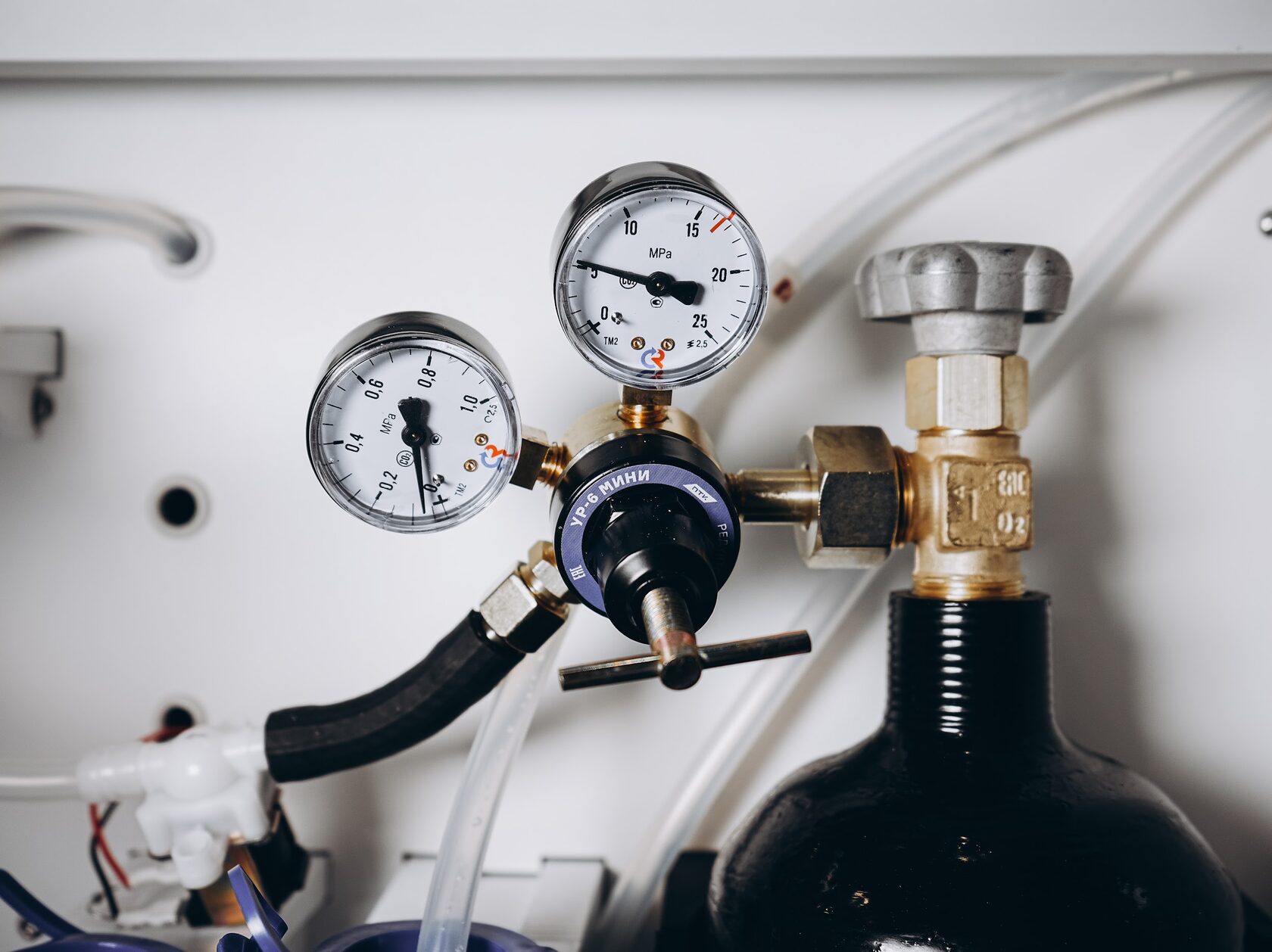

Графики CO2

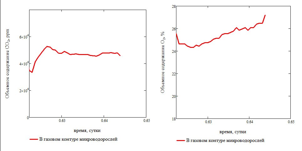

Другие важные показатели понадобились, когда начались эксперименты с человеком. Нужно было контролировать газовый состав — то, что человек вдыхает, и как эти параметры меняются со временем. Поэтому раз в секунду замерялись показания уровня CO2 и объемного содержания кислорода во вдыхаемой смеси. Там графики скорее похожи на биржевые котировки: резкие всплески, падения, выход на плато.
Датчики температуры тоже были очень важны, потому что для работы культуры необходимо создавать условия: нужное количество света, нужное количество углекислого газа и необходимая температура. Если все совпадает, она быстро растет. Если чего-то не хватает, другого много, а этого мало — ей не нравится. Поэтому там было два датчика температуры, датчик состояния циркуляции — в общем, разные датчики, которые показывали состояние установки.

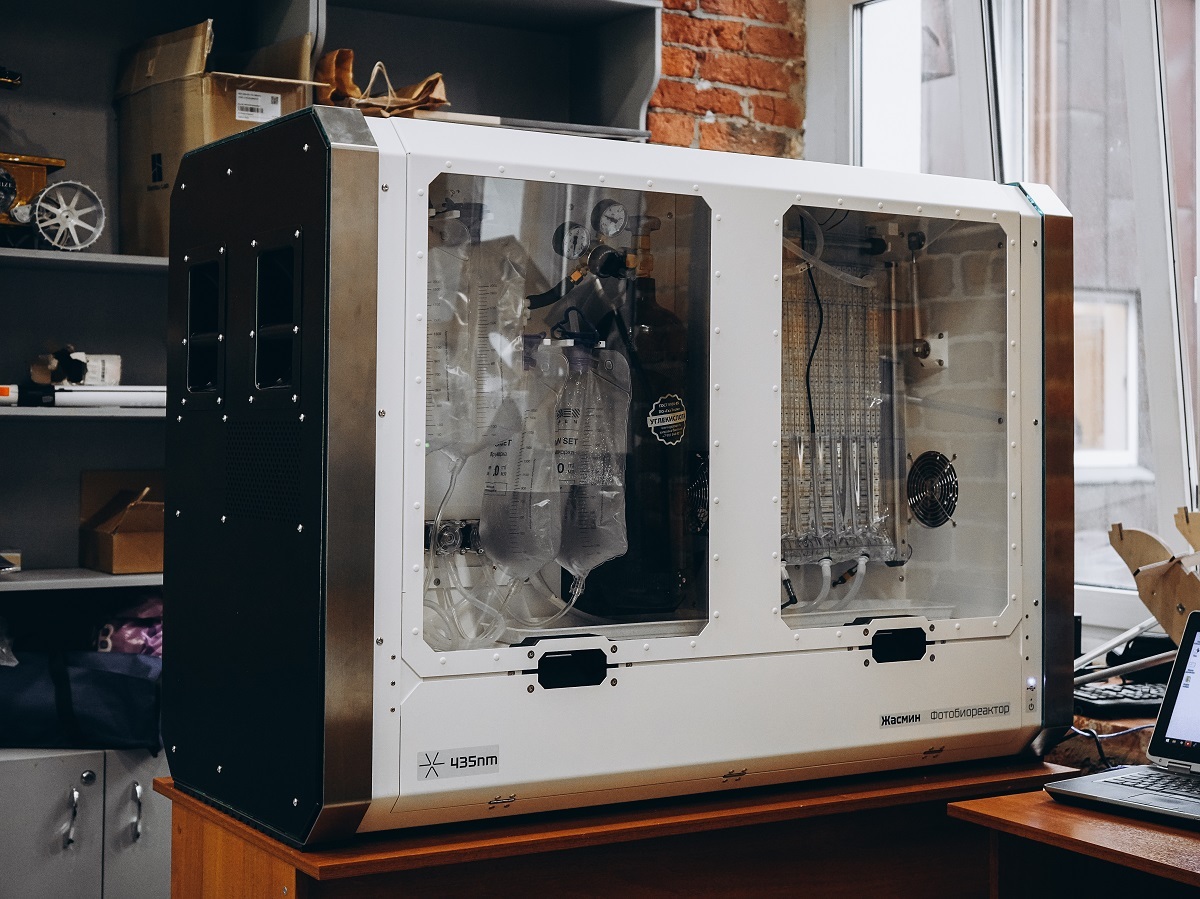

Попутно с основной работой мы транслировали наши находки в образовательную среду. Например, установку «Жасмин» мы сделали, чтобы школьники и студенты могли научиться высокопродуктивной культивации микроводорослей.
