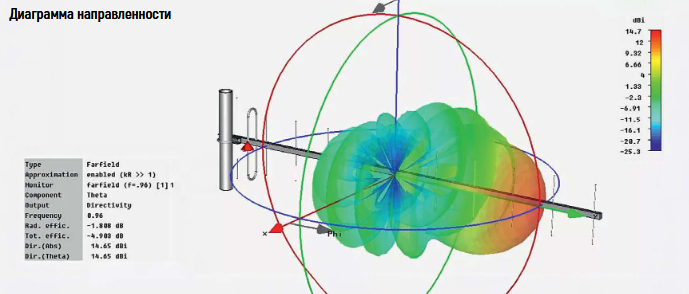

Простой кусок провода (вибратор) ловит сигналы со всех сторон, но его силы недостаточно для слабых сигналов. Так, например, спутниковые сигналы, дойдя до поверхности Земли, становятся совсем слабыми. Чтобы усилить сигнал, существует множество разных способов, мы с вами рассмотрим принцип антенны Уда-Яги (волновой канал). За счет конфигурации и переотражения волн мы можем усиливать сигнал с определенной стороны, и так антенна позволяет внимательно следить, нет ли сигналов по заданному направлению.
Чтобы построить антенну типа Уда-Яги, нужно добавить позади активного элемента рефлектор (он отражает волну так, что она складывается с прямой волной в фазе, усиливая ее), а впереди размещаем несколько директоров (более коротких проводников). Направив такую самодельную антенну на небо, вы можете зафиксировать телеметрию и сигналы любительских спутников, принимать настоящие фотографии облачного покрова Земли с метеоспутников

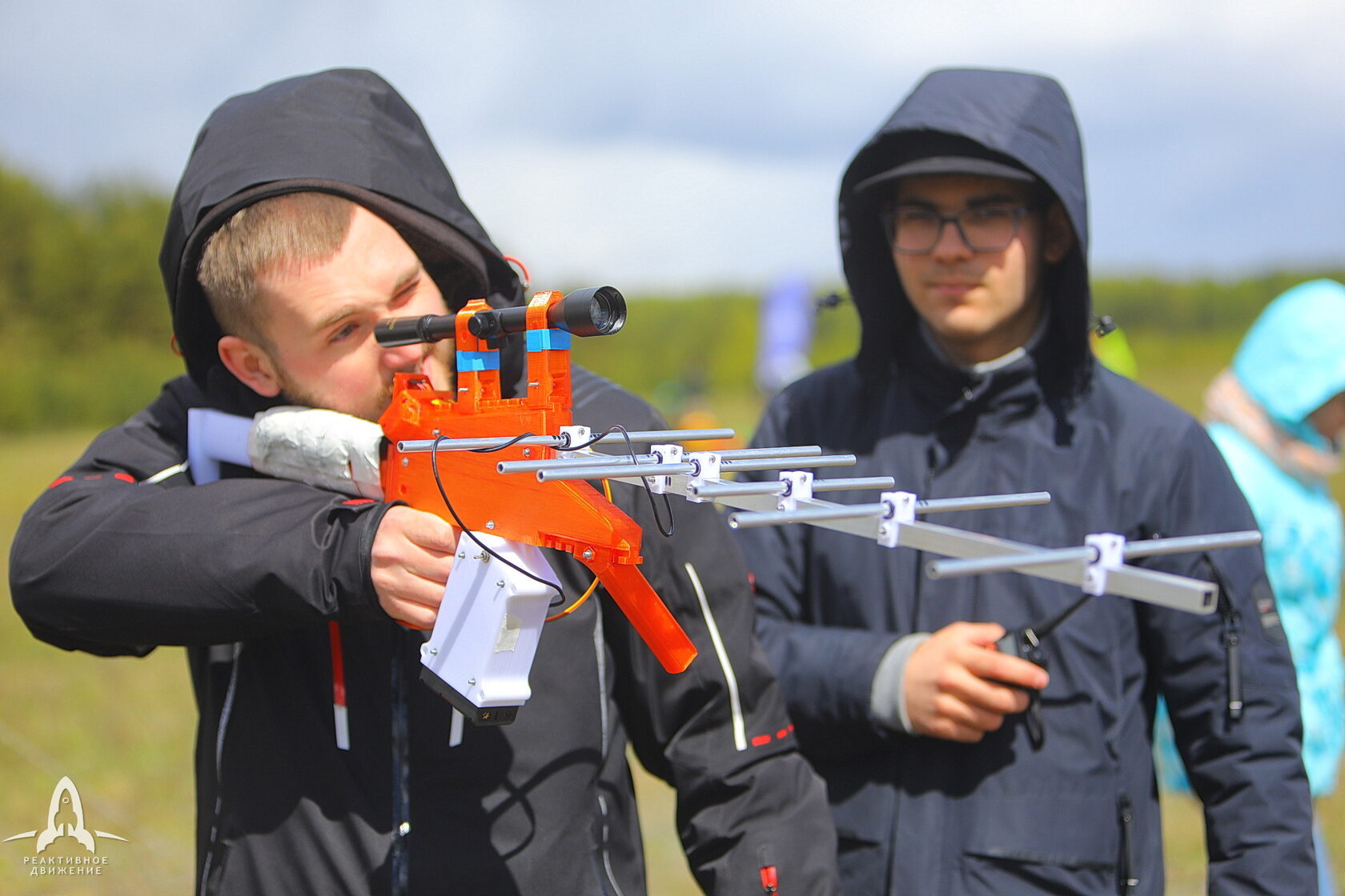

ИЗГОТОВЛЕНИЕ АНТЕННЫ УДА-ЯГИ НА ПОПУЛЯРНЫЙ ГРАЖДАНСКИЙ ДИАПАЗОН 430–440 МГЦ

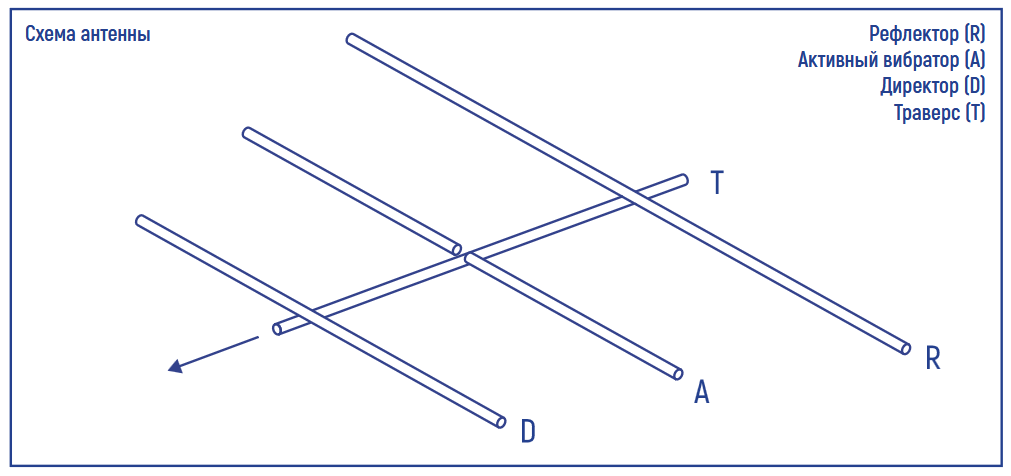

В качестве примера попробуем собрать 7-элементную антенну для волн диапазона 70 см. С помощью специальных формул можно рассчитать длины и месторасположение всех элементов антенны, но для начала вы можете воспользоваться уже готовыми расчетами и просто использовать их.
1. Рефлектор (1 шт., ~340 мм) — самый длинный элемент. Расположен позади активного вибратора на расстоянии ~140–170 мм. Он отражает волну, обеспечивая синфазное сложение полей.
2. Активный вибратор (1 шт., ~320 мм) — разрезан пополам. Именно здесь, в центре полуволнового отрезка, протекает максимальный ток. К его концам подключается коаксиальный кабель. Именно этот элемент принимает радиоволну, которую после преобразования можно обработать, измерить и работать с данными.
3. Директоры (5 шт., от 305 мм до 280 мм) — расположены впереди активного элемента. Их длина постепенно уменьшается, а расстояние между ними фиксировано (~140 мм). Они обеспечивают направленное усиление приема сигнала спереди.
4. Согласование. Волновое сопротивление кабеля (50 Ом) должно быть согласовано с сопротивлением антенны. Для подавления синфазных токов, которые бегут по внешней оплетке кабеля и искажают диаграмму направленности, мы сделаем простейший запорный дроссель (балун): 3–4 витка кабеля рядом с точкой питания.

1. Отметьте на траверсе места крепления каждого элемента. Начните от центра (активный элемент) и откладывайте расстояния:
— рефлектор: на 150 мм назад от центра;
— директор 1: на 140 мм вперед;
— директор 2: на 280 мм вперед;
— директор 3: на 420 мм вперед;
— директор 4: на 560 мм вперед;
— директор 5: на 700 мм вперед.

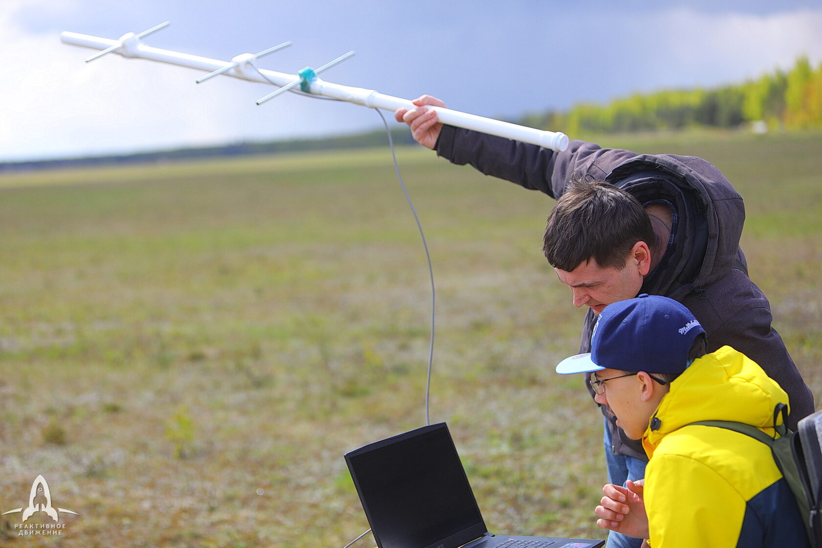

И вот перед нами готовая антенна, и теперь вы можете ее испытать. Для этого вам понадобится SDR-приемник, ноутбук и специальная программа, которая умеет принимать сигналы.
