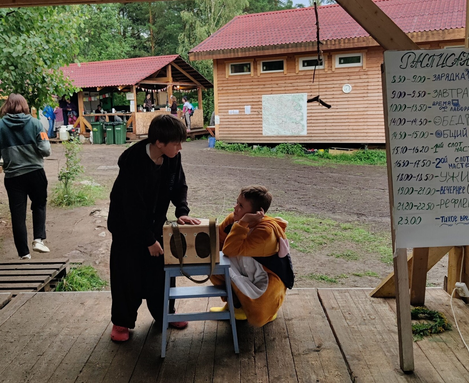

Конструктивно это может быть короб из листового материала: фанеры, если предполагается экостиль и использование на природе (как в нашем варианте на о. Кильпола), или листового пластика с пазовым соединением (как в варианте, который был повторен в кружке электроники в Москве). Основными габаритными элементами являются динамики, следом идет генератор, другая электроника может быть размещена по остаточному принципу.
Для доступа к электронике в шарманке можно предусмотреть открывающуюся заднюю дверцу на петлях. Но для MVP мы вовсе не стали делать заднюю стенку.
Настоящая шарманка, конечно, должна иметь возможность использоваться на ходу. На подвес можно использовать ремень с карабинами, а точки зацепления на корпус сделать из зажимов для стального троса.
